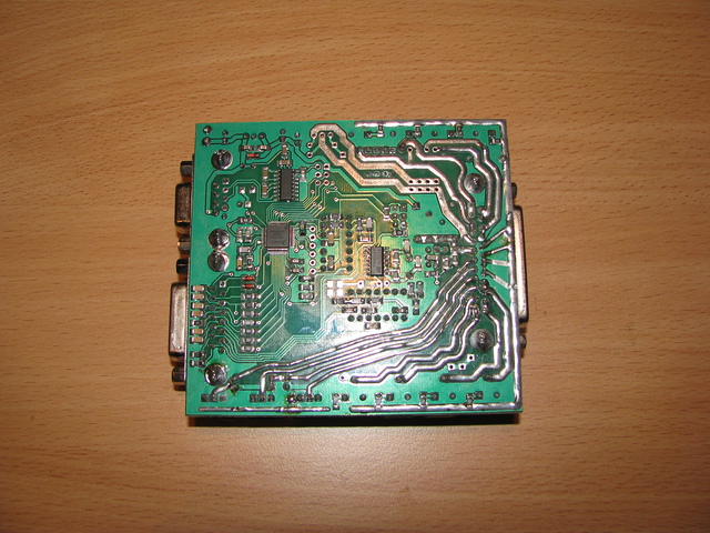

Šodien iegādāts MegaSquirt-II

Pie tas platites ve vakjag daudz ko...izskatas pec visvecaka modeļa :think:

Modelis nav visvecākais tieši otrādi ;) vienkārši ir liktas mazāka izmēra detaļas lai samazinātu gabarītus!
Konkrētais variants ir viss pilnākais:
4x indžektoru draiveri.
4x aizdedzes spoles draiveri.
2x LM1815 VR magnētiskiem sensoriem (kloķenes un sadalenes devējiem).
2x Mosfet IAC draiveri (normal/inverted polarity).
1x Draiveris līdz 5A degvielas sūkņa/lamdba sensoram vai relejam.
Ja izmanto tikai 1 izeju uz aizdedzes spoli tad atlikušās izejas var pārkonfigurēt savām vajadzībām neko nepārlodējot (boost controll/NOS/tacho out un utt...).
tas pats arī ar šprices draiveriem ja izmanto tikai 2 kā oriģinālajā versijā tad atlikušos 2 var izmantos savām vajadzībām.

Plate šādā komplektācijā maksā 150Ls bet visumā cena ir atkarīga no komplektācijas/iespējām
